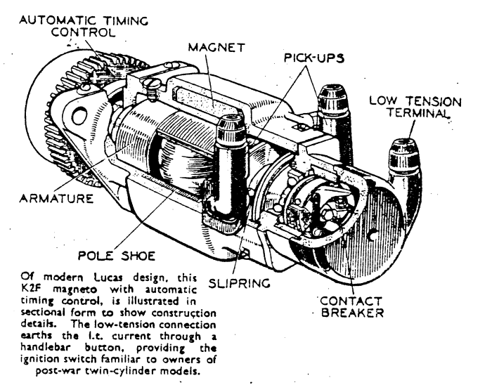

Jag undrar hur kablarna skall se ut om man har Lucasmagnet. Skall det vara som när man har spole? Vad har då förskruvningarna / "muttrarna" (pick-up på bilden) för funktion?
Mina kablar har funkat bra i tjugo år, men börjar bli lite spröda så ett byte kan vara på gång. Som det ser ut nu är en planbricka trädd över kabeländen, koppartrådarna är utsplitsade och lödda mot brickan.
"Muttern" når nätt och jämt ner att spänna mot brickan.
Ni vet " If it runs don´t fix it", men om jag ändå skall byta kablar så...
