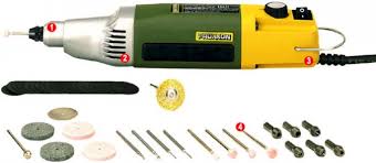

krister
Member
hej
snyggt jobb pefekt för en dreml http://www.conrad.se/Miniprecisionsmaskiner.htm?websale7=conrad-swe&ci=SHOP_AREA_37387_1506020
god fortsättning
Krister
Nortti
Member
Dremel i all ära (kör själv med Proxxon) men det blir nog att handgnida ifall det skall bli bra. Faran är att man går för djupt och då blir det att svetsa - slipa, på nytt.
krister
Member
Hej
prova denna trissa av gummi http://www.forshagadentaldepa.se/dental/eve-r22--polertrissa.asp
du kan kotakta ett Tantekniskt labb i din närhet så kan du kanske få ett par att pova med
Krister
Nortti
Member
tack för tipset, men nu är det redan fixat meddelst nålfil och våtslipduk, o t-röd.
förutom en por och lite svårt att fila till kanten av vårtan så är ja nöjd.
