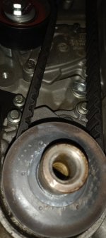

20191020_155357.jpgDetta förfarande är snart ett år gammalt(?) men till Er som inte uppfattat denna metod får härmed info. Gäller naturligtvis inte våra gammel hojar med stötstänger men väl våra bilar o Mc idag med kamrem.
Som vanligt frilägger man kamremmen från div. motorfästen o kåpor, sedan klyver man remmen med vass kniv på mitten enl. bilden.
20191020_155344.jpgI det här fallet (Toyota Corolla -90) drar jag runt vevaxeln med spärrskaftet och kniven liggande på drevet då klyver jag lätt remmen på ca. halva bredden, sen bort med den halva remmen för att sedan trä på den nya och därefter skär av den gamla halva remmen så den nya får plats. Alltså vitsen med det hela, alla inställningar är kvar om nu motorn gick bra tid. Men glöm inte att kolla spännrullar o annat som är involverat i samma drivning och gör egna märkningar för säkerhetsskull ifall remmen skulle hoppa av ngn.kugg vid koll spännrullar, om osäkerhet med mer avancerad bil råder, lämna in bilen!
20191020_160050.jpg Här den halva gamla remmen kvar för att behålla inställningarna innan nya remmen träs på. Vet inte hur detta funkar på moderna bilar idag men varför inte?

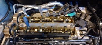

När kåpor, motorfästen, generator fästen o annat var demont. så fick jag göra en motorbalk" så den inte skulle falla ned.
Allt fri lagt för byte! Trodde jag... Det var inte möjligt att kränga på ny kamrem då vevaxeldrevet hade en stor bricka" som satt fast på drevet, Ridå! Å drevet satt löst på vevaxeln! Ingen kil, inga splines! Remskivan dras hårt fast när inställningar är klara!
Alltså nu behövdes spec. verktyg som jag inte hade, men en annan granne jobbar på Volvo (!) och kunde låna verktyg.
Som bestod av en förlängd skruv att fixera vevaxeln med och ett långt järn att fixera kamaxlarna (Dubbla) med i bakkant.
